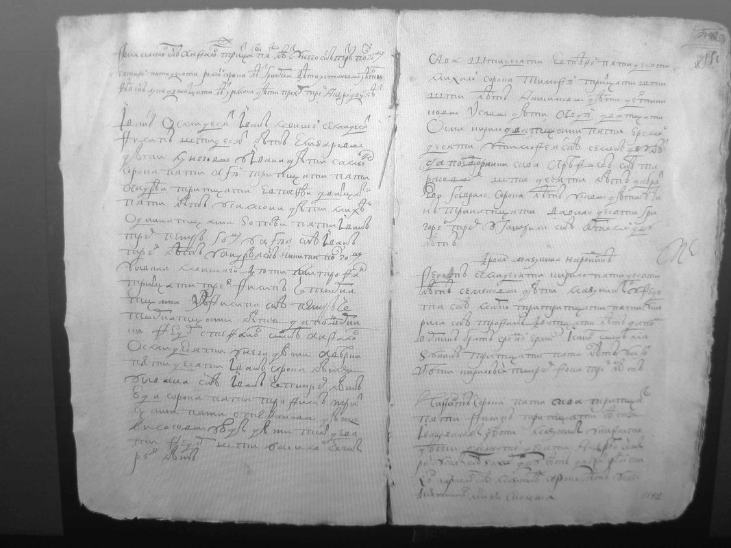

Отправлено: 07.08.22 08:24. Заголовок: Помогите, пожалуйста..
Помогите, пожалуйста, найти и прочесть. Первая ревизия д. Даниловой погост Гайна. Тарасовы. Заранее благодарен.
yury.sukharew@yandex
Пост N: 4601
Зарегистрирован: 02.11.15
Рейтинг:
47
Отправлено: 07.08.22 08:55. Заголовок: Axionoff пишет: Тар..
Axionoff пишет: Здесь и отчество редко указывают, а фамилии ни одной не увидел. Надо по именам искать.
Axionoff
Пост N: 130
Зарегистрирован: 27.03.20
Откуда: РФ, п.Озёрный, Режевской р-он, Свердловская обл.
Рейтинг:
6
Отправлено: 07.08.22 10:47. Заголовок: Савва...
Савва.
mostlyautumn
Пост N: 340
Зарегистрирован: 12.10.13
Рейтинг:
32
Отправлено: 07.08.22 13:45. Заголовок: (л. 1182) Сава штиде..
(л. 1182) Сава штидесяти, Евтефей пятидесяти, Михайло сорока, Тимофей тритцати шти шти (!) лет Анисимовы дети Дехтиниковы. У Савы дети: Авдей дватцати осми, Кирило дватцати пяти, Еремей десяти. У Тимофея сын Семен дву лет. Да подворники: Сава Арефьев сын Тарасовых штидесяти лет, да брат ево Гаврило сорока лет. У Савы дети: Устин тринатцати, Вавило десяти, Григорей трех. У Гаврила сын Артемей дву лет.

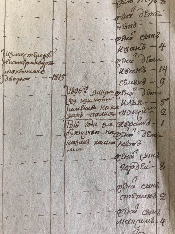

Отправлено: 21.10.22 22:46. Заголовок: https://i.postimg.cc..
Формулярные списки 1825 год Не могу разобрать слово после слова "из клети" 1806 год за кражу из клети ... наказан палкою
С-в
Отправлено: 21.10.22 23:25. Заголовок: Имения..
Имения

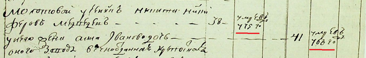

Отправлено: 23.10.22 18:18. Заголовок: В каких годах между ..
В каких годах между ревизиями умерли Медведевы? Предыдущая ревизия 1763 г. Текущая 1781 г.
Отправлено: 23.10.22 18:22. Заголовок: в 775 г...
в 775 г.
medna
Пост N: 21158
Рейтинг:
114
Отправлено: 23.10.22 18:46. Заголовок: godro Спасибо! Иск..
godro Спасибо! Искала единицу впереди, а её нет.

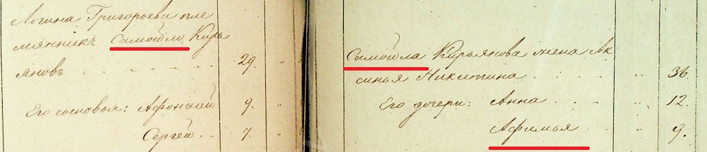

Отправлено: 07.12.22 11:02. Заголовок: Добрый день, нужна п..
medna
Пост N: 21252
Рейтинг:
114
Отправлено: 07.12.22 11:28. Заголовок: Самойло (Самуил) и А..
Самойло (Самуил) и Афимья (Евфимия).

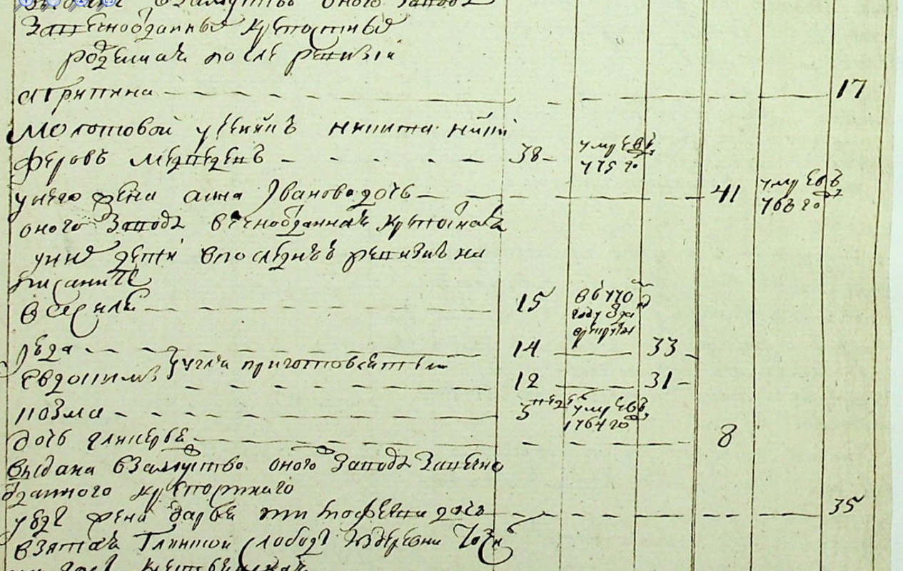

Отправлено: 16.12.22 00:18. Заголовок: Помогите прочитать ф..
Помогите прочитать фамилии двух последних. Извините не смог загрузить исходный материал. Это действительно так проблемно? Или я не так понял? Наконец что то получилось: https://postimg.cc/kVDZ2xFp
